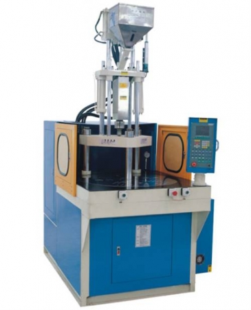

  三,塑机节能改造原理1,注塑机成型的工艺过程注塑机主要用于热塑料的成型加工.注塑机成型工艺是一个按照预定的周期性动作过程,即以合模等—射嘴前进—射胶—保压—溶胶,冷却--开模—
顶出制品—顶杆退回—合模等加工工序达到某件产品成型.注塑机通常采用减液压传动,其结构包含注射装置,开合模装置,液压传动装置和电气控制装置,后者的作用是保证注塑机按工艺过程以预完定
每个工序的要求(压力,速度,温度,时间,位置)和动作程序准确有效地工作.在传统的注塑机中,液压传动装置主要出油泵,液压控制,压力电磁比例阀,流量电磁比例阀,各种不同的动作油缸,油泵电机及
其它液压附件和管道组成,其中,油泵是定量油泵,电动机通常提供额定功率和转速,油泵将电动机所输入的机械能转变为压力能,然后向液压系统的液压元件输送具有一定压力和流量的液压油,满足液
压执行机构驱动负载所需能量的要求.2,变频器调速节能装置的控制系统根据注塑机的工艺要求,利用注塑机电脑的同步控制信号及电气控制,从注塑机的压力电磁比例阀和流量电磁比例阀分别取出0
-1ADC的模拟电流信号,直接加在变频器专用的输入端,从而改变变频器的输出频率,即改变油泵电机的转速,来改变油泵电机的输出流量Q,满足注塑机在各个工序中所需。
