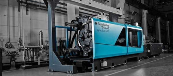

自动液压注塑机的特点是自动化程度高、性能稳定,并有电气、液压联锁保护装置,精度高、结构较复杂。下面简单介绍自动液压注塑机怎么进行润滑。
1、注射部分的润滑
因为这部分是实现注射双油缸拉动预塑变速齿轮箱,经齿轮箱推动螺杆,将均匀塑化的塑料射入膜腔内,实行注射成型的核心部件。运动相比频繁,又有电加热装置,必须严格执行润滑制度。本部分的主要润滑部位:
①、注射座跟机架导轨面上加L-AN46全损耗系统用油,每班一次。
②、齿轮箱底部(滚柱)导轨面上加L-AN46全损耗系统用油,每班一次。
③、回转中心加油脂,约0.3L。
④、变速齿轮箱内加L-AN46全损耗系统用油约10L。
2、移模部件的润滑
移模采纳液压动力,选用直压式充液装置,结构简单,动作可靠,润滑点少。主假如保证在四根导柱上形成润滑油膜,可用L-AN46机械油通过油杯、油绳润滑。
3.电动机的润滑
自动液压注塑机多数都是由多台电动机驱动,在进行日常润滑时,电动机应按照要求进行润滑。
