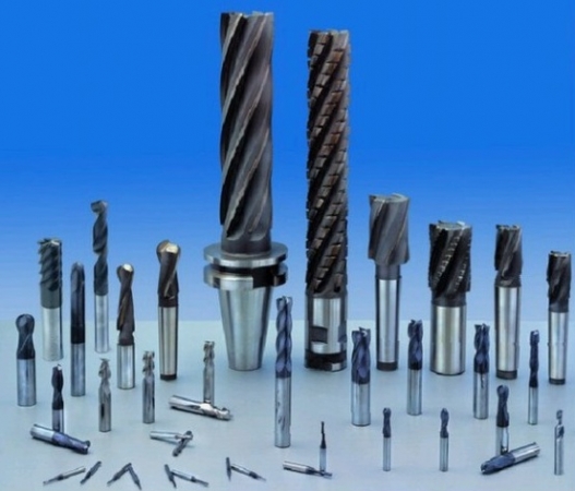

刀具修磨一定不能忽视的6个问题:
一、刀具材料
  在刀具修磨中常见的刀具材料有:高速钢、粉末冶金高速钢、硬质合金及PCD、CBN、金属陶瓷等超硬材料。高速钢刀具锋利、韧性好,硬质合金刀具硬度高但韧性差。硬质合金刀具的密度明显大于高速钢刀具。这二种材料是钻头、绞刀、铣刀和丝锥的主要材料。粉末冶金高速钢的性能介于上述二者材料之间,主要用于制造粗铣刀和丝锥。
  高速钢刀具因材料韧性好,故对碰撞不太敏感。但硬质合金刀具硬度高而脆,对碰撞很敏感,刃口易蹦。所以,在修磨过程中,必须对硬质合金刀具的操作和放置十分小心,防止刀具间的碰撞或刀具摔落。
  由于高速钢刀具的精度大多相对较低,其修磨要求也不高,再加上其价格也不高,所以,许多制造厂自己设刀具车间对其进行修磨。但硬质合金刀具则往往需要送到专业修磨中心进行修磨。根据国内某些刀具修磨中心的统计,送修刀具中80%以上是硬质合金刀具。
