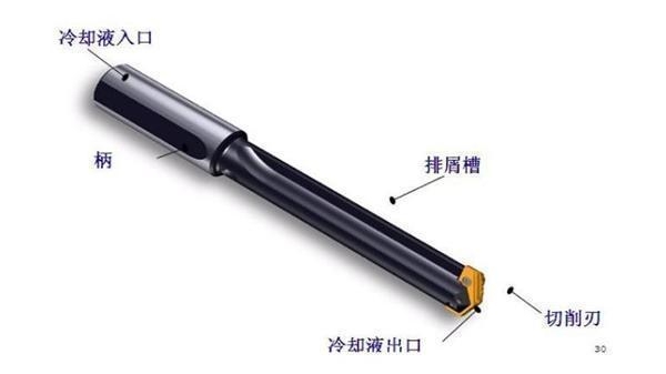

深孔加工是指长径比(即孔深L与孔径d之比)大于5~10的孔加工。普通的深孔(L/d<5~20)可采用加长或接长麻花钻进行加工,对于特深孔(L/d>20~100)则必须在专用设备、专用深孔加工机床上用深
孔刀具进行加工。在深孔加工时,孔为半封闭,其固有难题是:断屑、排屑难,导热性差,冷却润滑不易,还会出现刀具刚性差、易抖动、震动、变形、折断等情况。德国Botek公司以其强大的科研
开发能力和长期积累的丰富经验,已研制出适合各种加工方法使用的较完整的刀具系统。包括外排屑单双刃深孔钻、喷吸钻、套料钻、立铣刀类、内排屑BTA系列类、带金刚石刀片的枪钻和各种特殊成型按需定制的深孔刀具。
    Botek公司的外排屑单双刃深孔钻(枪钻)共有13种型号,其中7种型号用于扩孔。此类深孔钻由切削部分与钻杆钻柄组成,应用范围最广,其原理是高压油由钻杆后部中孔注入,经腰形孔到达切
削区后迫使切屑随切削液由V型槽与工件孔壁间空间排出,故称外排屑。此类深孔钻前刀面一般为0°,以便于制造。它无横刃,钻尖偏离轴线,钻孔时钻尖前方形成小圆锥,可使切屑在钻尖处断离
为两段,使之易于排出。切削部分的形状对孔的公差、切屑形成、切削液压力、流量、刀具寿命、中心线偏离及加工质量均有影响。Botek针对不同加工材料已研制出多种不同的切削部分几何形状。
