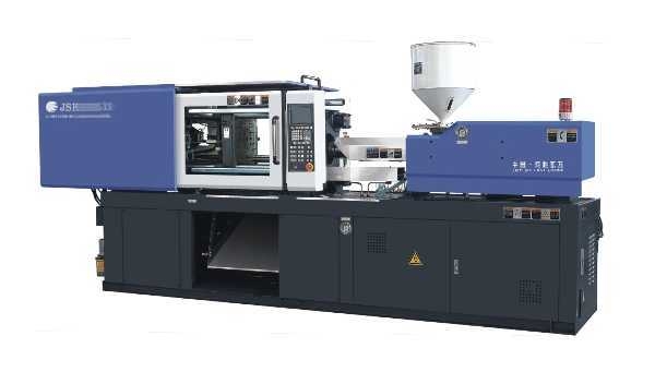

  一、液压油
  在液压系统中,液压油的质量将直接影响到液压系统的稳定性。如果液压油的粘度太大,流动性就差,机件磨损就大,传动灵敏度就降低,粘度太小,期易泄肠。如书吩择和正确使用,
一般有以下几条:
  1、液压油的水分合量应小于0.025%.
  2、油箱油量必须充足,必须在液位尺标范围内.
  3、液压油的粘度和温度有直接联系,过高的油温,会使粘度降低,加速密封件的老化.硬化和开裂,而且高温会使油本身变质。
  因此,必须将油液温度控制在30-50摄氏度.
  二、预防油路的污染
  1、要经常保持机台的清洁,加油口应保持密封.
  2、确保油路零件在安装时的清洁,避免有任何杂质混入油路系统.
  3、定期检查液压油的品质,发现变味.沉淀.变色.混蚀等,应及时更换.
  三、机台的润滑和保养
  1、经常巡查,若发现供油网管有泄漏.松脱时,必须及时修理.
  2、自动加油器的油箱.油位不足或水分太多时,应及时补充或更换新油,确保供油质量.
  3、注意设定的加油周期和时间是否合适,若不合适,应及时调整.
  4、保证导轨清洁和充分润淆.
  s、定期对注塑机台进行检查和保养.
