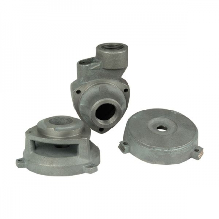

铸件浇注系统的类型及浇口开设位置的选择 图116239
