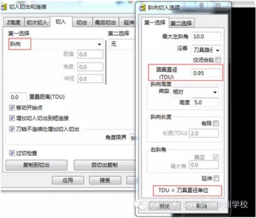

PowerMILL斜向切入选项之圆圈直径(TDU)

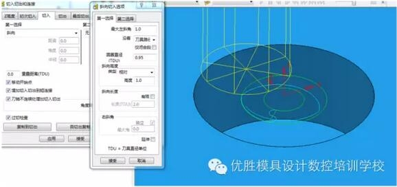

很多的PowerMILL学习者,对于POwerMILL里面一个常见却又陌生又感到混乱的软件专业词——TDU,如下图:
此数值有什么作用呢?作用在那些地方呢?
例如:圆孔为直径40,加工刀具为φ20。如下图,假设我按照它的默认值不变,这样的进刀好吗?为什么进刀是这样子的?大家好好琢磨

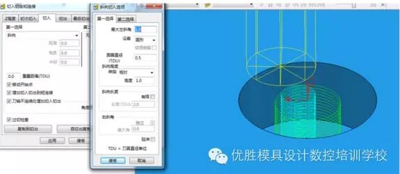

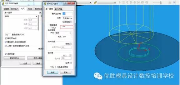

数值改一下是不是看起来理想多了,没有擦边下刀,相对于加工较深较小的腔时,防止侧壁擦刀,造成弹刀过切。所以,生成刀路后要仔细再看一下哪些区域的进刀方式不理想。各位有过刀路算好后再自学检查的习惯吗?
或许会有大神说直径40的,用φ20的刀具,完全可以一个等高下去啊,话虽不错,假如是开粗,又深,你进刀怎么控制,刀刀擦边?
相对于二次开粗来说,又清角又挖槽的,如有挖较深较小腔的一刀能覆盖的刀路,个人建议,别偷那个懒。单独再起一条挖腔的刀路,调好步距,尽量让它在腔的中间下刀进刀。
