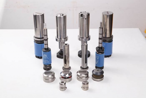

数控转塔冲床模具的使用和维护方法:
针对以下情况可使用表面硬化的冲头
  冲软或粘性的材料(如铝)。
  冲薄的研磨性材料(如玻璃环氧片)。
  冲薄的硬质材料(如不锈钢)。
  频繁地步冲。
  非正常润滑的情况。
  表面硬化通常采用镀钛、渗氮等方法,其表面硬化层为厚度12~60μm的分子结构,它是冲头基体的一部份,而并非仅是涂层。
  表面硬化的模具可按通常的方式刃磨。通过表面硬化会降低模具在冲不锈钢板时的磨损,但并不能延长其使用寿命,而适当润滑、及时刃磨以及按规程操作等,却是有效的方法。
  冲床模位对中性不好时的检修
  如果冲床模位的对中性不好,造成模具快速钝化,工件加工质量差,可就以下几点检修:
  检查机床的水平情况,必要时重新调整.
  检查并润滑转盘上的模孔及导向键,如有损伤及时修复.
  清洁转盘的下模座,以便下模准确安装,并检查其键或键槽的磨损情况,必要时更换.
  使用专用芯棒校准模具工位,如有偏差及时调整。
  上述内容是对通常的情形而言,鉴于冲床及模具的具体类型规格有所不同,用户还要结合实际去认识和总结经验,发挥出模具的最佳使用性能。
