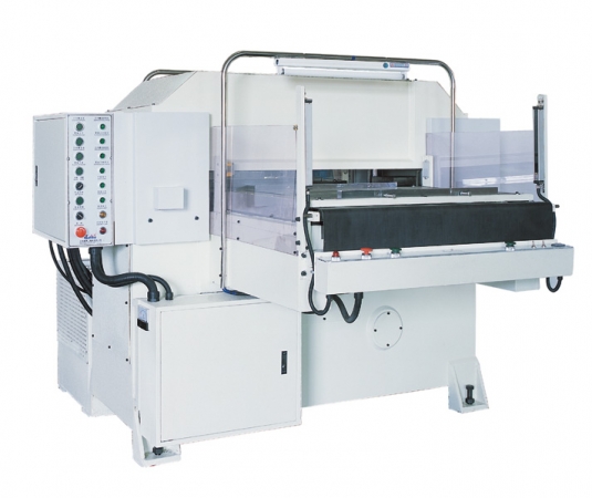

模切机的常见故障参考:
1、模切起毛、起尘
  问题原因:在模切时,经常会出现模切产品切边不光洁、起毛的现象,特别是离压痕线较近的一些切边处情况更为严重。这是由于在模切合压时,模切版上的胶条、压痕钢线对纸张产生了拉力,纸张在未被完全切穿时就被产生的拉力拉断,出现了毛边。
  解决方法:首先要根据纸张选用不同类型的模切刀。模切刀包括直纹刀和横纹刀,两种纹路的刀锋又有高矮之分,刀锋形成的纹路和高矮不同,直接关系到模切质量和模切刀的使用寿命。在避免模切起毛方面,直纹刀比横纹刀好;在使用寿命方面,矮锋刀比高锋刀好。在模切覆膜卡纸时,应选用直纹高锋刀,且要求刀锋是磨制的,最好不要采用压凹凸一次成型工艺,否则压力太大会对模切产生很大影响;而在加工普通卡纸时宜选用矮锋刀,并根据纸张纤维的质量来确定刀锋的纹路。
  2、模切机压痕产生“爆线”和“暗线”
  问题原因:“爆线”是指由于模切压痕的压力过大,超过了纸张纤维的承受极限,使纸张纤维断裂或部分断裂;“暗线”是指不应有的压痕线,一般是由于模切版和压痕钢线选择不合适、模切压力调节不当、纸张质量差、纸张纤维方向与模切版排刀方向不一致、纸张含水量低导致柔韧性下降等原因所引起的。
  解决方法:选择合适的模切版;适当调节模切压力;在模切之前先把待模切的印刷品在车间里放置一段时间;提高车间环境的相对湿度。  较好的方法是降低压痕钢线的高度,降低的高度通常为0.1~0.2mm,具体要根据纸张定量确定,定量在350g/m2以上的纸张需降低的压痕钢线的高度为0.2mm,定量在350g/m2以下的纸张宜降低0.1mm。
