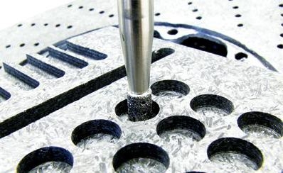

在汽车工业中使用铝合金材料和其他有色金属合金材料,例如塑料材料、合成碳纤维材料、玻璃纤维材料以及粘接材料用量不断增加的情况下,金刚石涂层刀具的用量也不断增加。PKD刀具,多晶金刚石刀具就是一种近几年来切削高硬度材料经常使用的刀具材料,而且它们在木材加工企业中,也有超出硬质合金刀具的上佳表现。据专家估计,全球PKD刀具的年销售量将超过3.5亿美元,其中52%的PKD刀具应用在汽车生产企业以及零部件供应商。
