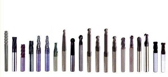

  面铣刀(也叫端铣刀)面铣刀的圆周表面和端面上都有切削刃,端部切削刃为副切削刃。面铣刀多制成套式镶齿结构和刀片机夹可转位结构,刀齿材料为高速钢或硬质合金,刀体为40Cr。
  立铣刀立铣刀是数控机床上用得最多的一种铣刀。立铣刀的圆柱表面和端面上都有切削刃,它们可同时进行切削,也可单独进行切削。结构有整体式和机夹式等,高速钢和硬质合金是铣刀工作部分的常用材料。
  模具铣刀模具铣刀由立铣刀发展而成,可分为圆锥形立铣刀、圆柱形球头立铣刀和
  圆锥形球头立铣刀三种,其柄部有直柄、削平型直柄和莫氏锥柄。它的结构特点是球头或端面上布满切削刃,圆周刃与球头刃圆弧连接,可以作径向和轴向进给。铣刀工作部分用高速钢或硬质合金制造。
