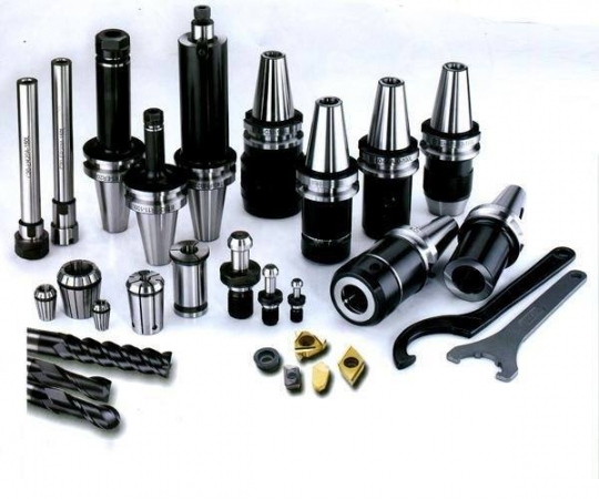

数控刀具常用工具锥柄标准简介:
国家标准GB 10945-89“自动换刀机床用7:24 圆锥工具柄部40、45 和50
号圆锥柄用拉钉”是参照国际标准ISO 7388/2-1984 制订的,外形尺寸相同,
分为A 型和B 型两种:A 型拉钉的拉紧面斜角为15°,用于不带钢球的拉紧装置,代号为“LDA”;B 型拉钉的拉紧面斜角为45°,用于带钢球的拉紧装置,代号
为“LDB”。二者均带贯通孔,用于冷却液流通。
    德国标准DIN 6988-1987 的拉钉有A 型和B 型两种,A 型带贯通孔;B 型不
带贯通孔,但有密封圈用环形槽,以防止冷却液从尾部泄漏。两种拉钉的拉紧面
斜角均为15°,用于不带钢球的拉紧装置。
    日本标准JIS B 6339:1998 的拉钉只有一种型式,拉钉的拉紧面斜角为
15°,用于不带钢球的拉紧装置,代号为“xxP”。日本工作机械工业会标准MAS
-403 的拉钉则有Ⅰ型和Ⅱ型两种:Ⅰ型拉钉的拉紧面斜角为30°,用于不带钢
球的拉紧装置;Ⅱ型拉钉的拉紧面斜角为45°,用于带钢球的拉紧装置。使用
时应注意,这两种拉钉的头部长度比JIS B 6339:1998 标准的拉钉头部直径小,
颈部长度长,其代号为“PxxT”。
    美国标准AMSE B5.50-1994 的拉钉只有一种型式,拉钉的拉紧面斜角为
45°,且凸缘与螺纹之间无定心圆柱。螺纹应为UNC 制螺纹,国内制造商为方便
用户使用,也改为对应的公制螺纹,其它尺寸不变。
    1:10 空心短圆锥柄的国际标准ISO 12164-1:2001 基本采用了德国标准
DIN 69873-1 的方案。主要不同之处是:将柄部锥度由1:10 改为1:9.98,以确
保锥柄与安装孔配合时大端直径先接触;只规定了大端直径的理论正确尺寸,取
消了大、小端直径及其公差;取消了大、小端直径间的距离尺寸;改变了尾部端
键槽倒圆角的标注方法;在规范性附录中规定了锥柄与法兰端面的空刀槽的型式
和尺寸;在资料性附录中建议了平衡区域。遗憾的是没有规定锥柄的锥度公差和
大端直径公差。它分为A 型和C 型两种:A 型用于自动或手动换刀;C 型只能用
于手动换刀。由于采用锥面和端面双重定位,轴向和径向定位精度较高;通过尾
端的键与锥面、端面的摩擦传递扭矩大;锥柄长度短、重量轻、换刀快;由于适
合高速机床使用,因此得到迅速推广。
    虽然美国肯纳公司的KM 型1:10 空心短圆锥柄出现较早,但由于存在结构和
工艺缺陷,因此未能被采用为ISO 标准,目前在数控车床上应用较多。
