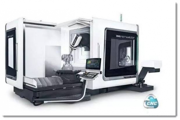

正交机床,指旋转轴,绕X/Y/Z轴线旋转,称为A\B\C轴。经典代表是哈默经典摇篮结构
非正交机床,其中一个旋转轴是空间直线,经典代表机床是德码吉P系列。

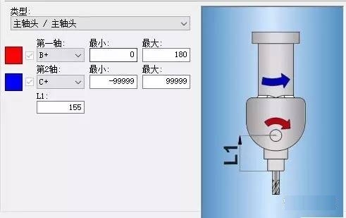

按照旋转轴分类,三个旋转轴中两个组合,1AB,2AC,3BC
按照机床结构分类,1双旋转工作台,2双旋转机头,3旋转台面+旋转机头
