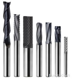

高速钢(High Speed Steel,简称HSS)是一种加入了较多的W、Mo、Cr、V等合金元素的高合金工具钢。高速钢刀具在强度、韧性及工艺性等方面具有优良的综合性能,在复杂刀具,尤其是制造孔加工刀具、铣刀、螺纹刀具、拉刀、切齿刀具等一些刃形复杂刀具,高速钢仍占据主要地位。高速钢刀具易于磨出锋利的切削刃。按用途不同,高速钢可分为通用型高速钢和高性能高速钢。
