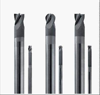

石墨刀具磨损的原因参考:
随着我国冶金、化工、机械、医疗器械、核能、汽车、航空航天等行业的快速发展,这些行业对石墨及碳素制品的需求在不断增长,而石墨又是一种非常容易切削的材料,但由于用作EDM电极的石墨材料必须具有足够的强度以免在操作和EDM加工过程中受到破坏,同时电极形状(薄壁、小圆角、锐变 ) 等也对石墨电极的晶粒尺寸和强度提出较高的要求,这导致在加工过程中石墨工件容易崩碎、刀具容易磨损。导致企业加工的成本高,效率低,工件常常报废等现象。影响石墨刀具磨损的原因主要有以下几个:

  因此,刀具角度变化对刀具磨损、铣削力和切削振动的影响是前角、后角及螺旋角综合产生的,所以在选择方面一定要多加注意。通过对石墨材料的加工特性做了大量的科学测试,PARA刀具优化了相关刀具的几何角度,从而使得刀具的整体切削性能大大提高。

    加工石墨刀具应选择金刚石涂层,比如富兰地石墨蓝钻涂层铣刀,采用TIXCO-BLUE蓝色涂层,抗高温高硬度高耐磨,经铲磨加工的双后角刀刃,用于轮廓精加工铣削的刀具。非常适用于大深度切削。它的硬度高、耐磨性好、摩擦系数低等优点,现阶段金刚石涂层是石墨加工刀具的最佳选择,也最能体现石墨刀具优越的使用性能;金刚石涂层的硬质合金刀具的优点是综合了天然金刚石的硬度和硬质合金的强度及断裂韧性;可以提高近10-20倍刀具使用寿命。
