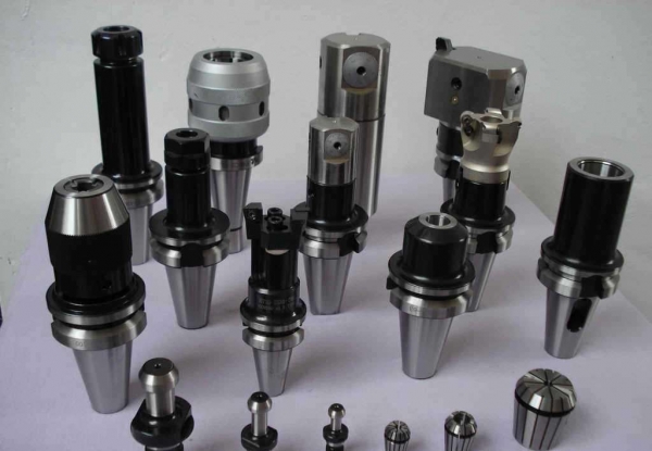

刀柄和刀具的平衡分析:
机床用户经常听说,必须对自己使用的刀柄进行平衡,但他们不清楚这种说法是否正确。如果不对刀柄进行平衡,会损坏机床或工件吗?正确的问题不是“应该对刀具和刀柄进行平衡吗?”而是“何时应对刀具和刀柄进行平衡?”

通过平衡减小不平衡力可获益良多,但平衡操作也需要付出成本。车间或者需要购买一台平衡机,或者需要为外协平衡服务付费。可平衡刀柄上通常有一个或多个配重环,通过调整其位置,就可以改变平衡状态。与普通刀柄相比,这种刀柄的价格更贵,并且刀柄上需要有额外的长度来容纳配重环,而增加刀柄的长度会减小其刚度,通常还会降低其可达到的金属去除率。
确定是否需要对刀柄进行平衡的一种有效策略是将不平衡力与切削力进行比较。如果不平衡力达到切削力的5%以上,就值得改进其平衡状态。一般来说,对于主轴转速较低的机床,平衡的重要性相对较小,而高速切削机床的平衡问题则重要得多。即使使用高速机床,许多车间也可以采用预平衡刀柄和预平衡刀具来解决平衡问题。不过,对于非常精密和转速很高的加工,仍然需要对装配好的刀柄和刀具进行平衡操作。
