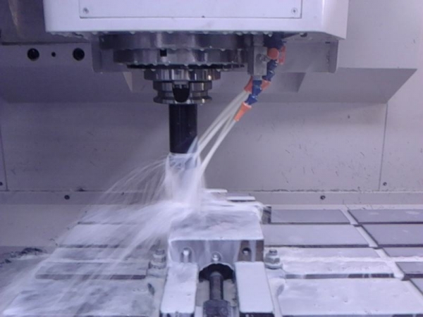

切削液由于有冷却、润滑、清洗和防锈等功能,被广泛地应用在切削加工中。切削液在使用中经常出现变质发臭、腐蚀、产生泡沫、使用操作者皮肤过敏等问题,下面结合我们工作中的实际经验,谈谈切削液使用中的问题及其对策。切削波变质发臭的问题
    切削液变质发臭的主要原因是:切削液中含有大量细菌,切削液中的细菌主要有耗氧菌和厌氧菌。耗氧菌生活在有矿物质的环境中,如水、切削液的浓缩液和机床漏出的油中,在有氧条件下,每20~30min分裂为二。而厌氧菌生存在没有氧气的环境中,每小时分裂为二,代谢释放出SO2,有臭鸡蛋味,切削液变黑。当切削液中的细菌大于106时,切削液就会变臭。(1)细菌主要通过以下渠道进入到切削液中:
