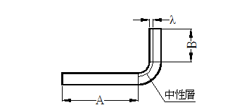

2)一般折弯 (R≠0 θ=90°)
L=A+B+K  K值取中性层弧长
1. 当T≤1.5 时 λ=0.5T
2. 当T>1.5时 λ=0.4T

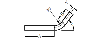

4)一般折弯 (R≠0 θ≠90°)
L=A+B+K
1. 当T≤1.5 时 λ=0.5T
2. 当T>1.5时 λ=0.4T
  K值取中性层弧长
注: 当R≤2.0, 且用折刀加工时, 则按R=0来计算, A﹑B依倒零角后的直边长度取值

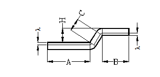

6)Z折2(斜边段差)
1. 当H≤2T时, 按直边段差的方式计算, 即: 展开长度=展开前总长度+K
K=0.2
2. 当H>2T时, 按两段折弯展开(R=0 θ≠90°).

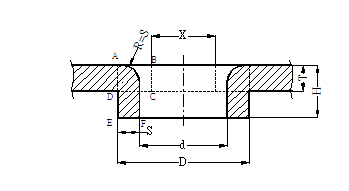

7)抽孔
  抽孔尺寸计算原理为体积不变原理,即抽孔前后材料体积不变;一般抽孔 ,按下列公式计算, 式中参数见右图 (设预冲孔为X, 并加上修正系数–0.1):
1. 若抽孔为抽牙孔(抽孔后攻牙), 则S按下列原则取值:
T≦0.5时取S=100%T
0.5<T<0.8时取S=70%T
T≧0.8时取S=65%T
一般常见抽牙预冲孔按附件一取值
2. 若抽孔用来铆合, 则取S=50%T, H=T+T’+0.4 (注: T’是与之相铆合的板厚, 抽孔与色拉孔之间隙为单边0.10~0.15)

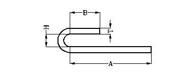

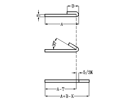

8)反折压平
L= A+B-0.4T
1. 压平的时候, 可视实际的情况考虑是否在折弯前压线,压线位置为折弯变形区中部;
2. 反折压平一般分两步进行
V折30°
反折压平
故在作展开图折弯线时, 须按30°折弯线画。
