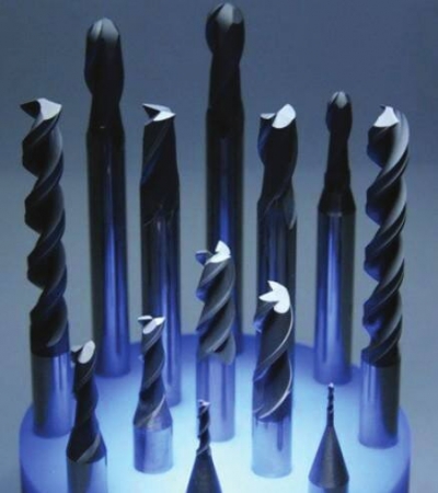

  CVD金刚石CVD技术在市场上被公认的应用是钨硬质合金切削刀具的/薄膜“CVD金刚石镀层。无论是切屑的断屑槽刀片还是完全镀层的螺旋端铣,金刚石镀层刀具已经商业化了。

  CVD金刚石刀具与PCD刀具的制造方式类似,金刚石刀片被奸焊在钨硬质合金或高速钢刀体的带有切口的角上,再用金刚石砂轮精磨刀具。厚膜金刚石刀片坚固的奸焊技术是20世纪90年代开发的,这个技术解决了对金属切削加工薄膜、金刚石镀层硬质合金刀片的粘结和刀体选择的难题。而用于切削加工的金刚石镀层硬质合金刀片的粘结与刀体选择一直被广泛认为是对切削加工有负面的影响。大多数独立的用于切削刀具的厚膜CVD金刚石材料大约厚0. 5mm.相对光滑、细颗粒(约1Lm)晶核表面一般被抛光,用作切削刀具的前倾面;侧面的粗颗粒表面(> 50Lm)被真空奸焊在钨硬质合金刀体或高速钢刀体上。
  虽然CVD工艺的严格控制是关键,但是最终决定刀刃质量和刀具牢固性的还是刀具制造。大多数有经验的制造商对于PCD工业常常使用磨削砂轮,而为了适应CVD金刚石材料提高的硬度,他们又延长了磨削时间。
  M金刚石刀具公司用PCD配方的砂轮磨削CVD金刚石,对比于PCD刀具,磨削一把CVD金刚石刀具刀刃要多用10%20%的时间。然而延长刀刃磨削时间,可使得刀具制造商获得优于PCD刀具刀刃的表面粗糙度。由于CVD金刚石比PCD更耐磨,所以简单地加大磨削砂轮的进给量会产生一个过度的磨削力而损坏CVD金刚石刀具切削刃。
