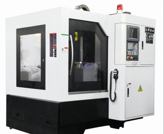

无论是什么机械,进行定期正确的有效维护保养是对机体的寿命以及工作效率、使用质量的维持很有好处的。雕铣机也是如此,这时雕铣机的零部件间的维护就显得极为重要。一台机子有毛病,首先是从零部件间产生的,如果你发现了问题及时的处理就有可能避免问题的扩张。如果视若无睹,则有可能造成十分大的损失。下面我们来说说雕铣机导轨维护步骤。
  1.雕铣机在操作使用中要注意防止切屑、磨粒或者切削液散落在导轨面上,否则会引起导轨的磨损加剧、擦伤和锈蚀。为此,要注意导轨防护装置的日常检查,以保证导轨的防护。
  2.通过导轨润滑,减少摩擦阻力和摩擦磨损,以避免低速爬行和降低高温时的温升。对于滑动导轨,采用润滑油润滑;而滚动导轨,则润滑油或者润滑脂均可。导轨的油润滑一般采用自动润滑,我们在操作使用中要注意检查自动润滑系统中的分流阀,如果它发生故障则会造成导轨不能自动润滑。
  3.必须做到每天检查导轨润滑油箱油量,如果油量不够,则应及时添加润滑油;同时要注意检查润滑油泵是否能够定时启动和停止,并且要注意检查定时启动时是否能够提供润滑油。
  4.加工石墨及陶瓷等材料时,请选用石墨雕铣机。因为石墨及陶瓷材料,加工时粉尘很大,容易进到丝杆导轨里,影响丝杆导轨的寿命。
  如果在使用的过程中密切的关注雕铣机的运行情况,做好定期的文虎保养,将会保持雕铣机的运转效果,延长它的使用寿命,保证其的雕刻品质。
