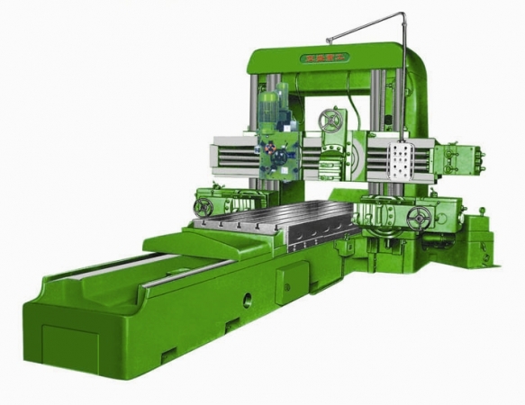

龙门铣床导轨划伤对工件的加工会影响分析 图114747
机床导轨是支承和引导运动构件沿着一定轨迹运动的零件。运动部件的运动轨迹有直线、圆或曲线,滚动圆导轨可归人滚动推力轴承,曲线导轨在机械中极少应用。导轨在机器中是个十分重要的
部件,在机床中尤为重要。机床的加工精度与导轨精度有直接的联系,小批量生产的精密机床,导轨的加工工作量占整个机床加工工作量的40%左右。而且,导轨一旦损坏,维修十分困难。
  按运动学原理,所谓机床导轨就是将运动构件约束到只有一个自由度的装置。导轨副中设在支承构件上的导轨面为承导面,称为静导轨,它比较长;另一个导轨面设在运动构件上,称为动导
轨,它比较短。具有动导轨的运动构件常称为工作台、滑台、常用导轨面有平面和圆弧面。圆弧导轨面构成圆柱形导轨;不同的平导轨面组合,构成矩形导轨面间的摩擦为滑动摩擦者称为滑动导
轨,在导轨面间置人滚动元件,使摩擦转变为滚动摩擦者称为滚动导轨。导轨有闭式和开式之分,闭式导轨可以承受倾覆力矩,而开式导轨则不能。
  龙门铣床导轨大都由钢或铸铁制成,这类导轨出现划伤,应进行修复,不然会使划伤扩大,甚至影响机床使用。机床导轨及其它摩擦副,在长期的使用过程中,由于两个接触面间存在不同程
度的摩擦,使摩擦副表面产生不同程度的磨损 ,严重时影响机床的加工精度和生产效率。对机床和其它磨损部位的修复,通常采用金属板和高分子材料镶贴或更换等方法,不仅需要进行大量精确
的加工制造,而且常需要对加工面进行人工刮研,修复工作工序多,工期长。
