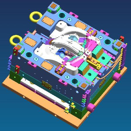

UG相较于其他软件,在行业中(不论设计,拆铜工,还是编程)有着很大的有时……有些在其他软件,改产品,分模要花很长时间的东西,在UG里面可以非常轻松地搞定。 当然,UG在模具设计中,有着大量的应用技巧,熟练掌握这些技巧,并举一反三,会给你在工作中带来非常大的方便,尤其是在复杂产品的分模过程中,可以少走弯路减少盲目性。遗憾的是,这些技巧在UG书籍里面是看不到的,因为写书的都不是本行业的人,并且经常看到同一例子在不同的书中反复出现,抄来抄去,且花费大量的篇幅去讲一些实际操作中很少用到的东西,真正需要的却没有. 因此,下面我们讲UG在实际中的应用技巧,主要是书上所没有的,希望各位能仔细领会其中的含义,以求灵活运用。当然,大家在看这些东西之前,应具备基本的UG造型知识。
