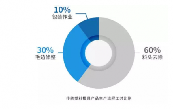

通常塑料件在注塑成型后,料头和产品通过浇口相连,工人需要对浇口进行修剪处理,劳动强度大,浇口修剪不美观。现有的解决办法是开模时从顶板上顶出切刀将浇口切断,这两种方法都是在开模后进行剪切,由于此时塑料已经冷却,剪切后的浇口面不美观,产品品质上不去,依旧需要多次人工修剪才能将浇口修剪平整,劳动强度依旧较大,增加了人工成本。

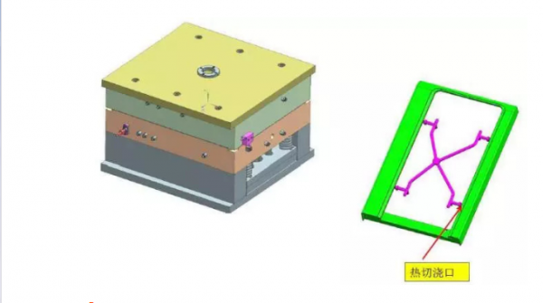

模内热切就是在塑胶模具未开模前,剪切或挤断浇口,从而在塑胶模具开模后,实现件料分离的模具注塑自动化工艺。
简要言之,模内热切就是塑胶件的料头与产品的自动分离技术。

1. 模内浇口分离自动化,降低对人的依赖度;
传统的塑胶模具开模后产品与浇口相连,需二道工序进行人工剪切分离,模内热切模具将浇口分离提前至开模前,消除后续工序,有利于生产自动化,降低对人的依赖。

在模具设计时如何选用模内热切呢?
• 要注意模具上型腔数与布局的排列。因为模具型腔数与布局的排列对模内热切超高压微型油缸在系统油路上的平衡有很大的影响。最好把型腔数选为偶数,并且规则对称排布。
•        要注意模具模仁跟模仁板的厚度,因为模具里的切刀组件放置在模仁内,微型超高压油缸放置模仁板内,模仁跟模仁板太薄太厚都无法达到理想状态,太薄无法放置油缸跟切刀组件,太厚将增加模具重量,因此在将模内热切系统导入前需跟模内热切厂家沟通,便于定制模仁跟模仁板的厚度。
•        最小型腔数的限制。由于模内热切零部件对最小型腔距离的限制,在设计型腔距离很近的模具时,要注意检查切刀组件距离。
•        模具上的顶针 /镶件/水路的干涉。模内热切零部件的安装需在模具上开孔,因此要考虑到模内热切零部件周边无顶针/镶件/水路等干涉。
•        模内热切产品的成熟性。一个新面世的模内热切产品需要较长的时间来完善,因此要选择成熟性好,比较流行和应用历史长的模内热切品牌。
•        模内热切系统浇口外观控制,一套理想的模内热切系统应该选择一缸一切刀单独控制来保证浇口的热切效果。
•        要考虑技术支持和售后服务。除了首先要选用可靠的模内热切系统外,用户也要考虑万一模内热切出现任何问题,能否得到及时有效的技术支持与售后服务这一重要因素。
