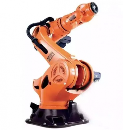

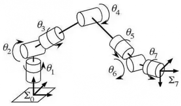

目前,应用的最多的工业机器人,一般都是六轴的,但是最近有人机协作机械臂,却推出了7个自由度?哪不一样了? 据称,这7个自由度是对人手臂的真实还原。

首先,6个自由度的机械手,在空间中无法在保持末端机构的三维位置不变的情况下从一个构型变换到另一个构型。
在这张图上,一个机器人的手臂由基座、两个关节、两根连接件构成(想象把一个圆规打开,然后把一端用手指捏住)。
请问我们能够把机器人在保持上部末端机构在平面上位置不变的情况下,从“lefty”这个状态扭到“righty”这个状态吗?
答案是不行的,不管怎么动两个关节,移动过程中末端机构的位置肯定是要变的。看官也可以拿两根笔在桌子上动一动试试。
同样地,一个6自由度的机械手,即使某两组构型对应的末端机构的三维位置相同,机械手在从一个构型移动到另一个构型的时候无法保持末端机构始终不动。
如果有人在电视里看过工业机器人焊东西的话,就会发现它在同一个位置焊接的时候,一会儿整个扭到这边,一会儿整个扭到那边,看起来非常酷炫的样子。
事实上这么做只是因为,虽然焊接只是想改变末端机构的朝向,而不改变末端机构的位置,但是由于定理的限制,它必须要往后退一些,然后各种扭,才能保证在移动末端机构的朝向的过程中不会撞到东西,因为移动的时候末端机构的三维位置一定会乱动。如果它能够随便转一点点就可以达到目的,还费那个力气酷炫地整体都转起来干啥……
而多了一个自由度以后就不一样了!
想想开门时拧钥匙的动作,这个情况下是人胳膊的末端机构(手)的三维位置没有变(始终在钥匙孔前),但是末端机构(手)的三维旋转变了(转动了钥匙)。人能够实现这个简单的动作,就是因为我们的胳膊有7个自由度。
这也意味着,末端机构有6个自由度(三维位置,三维旋转),而胳膊作为一个机械手,有7个自由度,这两个自由度好像说的不是一回事,但是数量上7-6=1,所以这1个自由度我能拿来拧钥匙。
