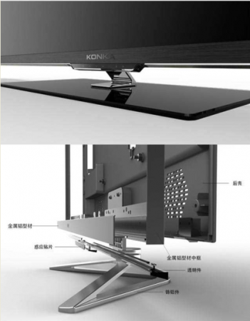

  由于超窄/无边框电视的中框为铝型材折弯,装饰件若使用相同金属材料,可避免注塑装饰件带来的装配缝隙大等问题,因此电视下边框的材料也
产生由塑料向铝型材过渡的变革。
  康佳无边框电视9000系列首次使用铝型材装饰件,不仅有效地保护并且支撑起无边框屏幕,更与侧边铝型材中框完美连接。
  康佳8300系列除了拥有镜面级抛光中框,铝型材成型的装饰件也是简洁低调、不失内涵。设计师借鉴Ipad金属磨砂后壳的微妙触感,将该工艺移植
到电视金属装饰件上,使其变得温润、可触。

  行业不断发展,技术不断进步,用户体验也在不断提升。康佳易TV slim8800系列承载着“更窄、更薄”的用户体验需求,运用国内独创的金属铝
型材无痕折弯工艺,打造成一款新技术与用户体验相结合的梦想机型。
  无痕折弯工艺,即铝型材成型折弯后,边框正面与侧面没有折弯缝隙。易TV slim8800所采用的无痕折弯工艺,挥尽研发团队的汗水,更将边框打
造至极致7.8mm,机身最薄处12.8mm。此外无痕折弯的前壳装配工艺更先进,相较以往人工成本及损耗更低。

  随着超窄超薄电视的演化,底座抛开了以往塑胶笨拙的造型,轻盈感且支撑强度好的底座已然成为电视设计的点睛之笔。
  2013年SONY率先推出小尺寸模组一体机,配备低成本的铝型材折弯底座,通过巧妙的设计优化了工艺和成本的搭配。而后续还相继推出多款大截面
铝型材双脚底座,掀起一股底座新材料的流行趋势。
  方向一:铝型材折弯底座
  SONY W650A底座是将小截面的铝型材通过制具折弯出所设计的形态,表面进行简单的喷砂氧化,再通过转接支架与电视连接。这款底座设计简单大
方且成本低廉,是业内很好的应用典范。
  方向二:大截面铝型材两脚底座
  SONY W850B的两脚底座也具有独创性,其采用大截面的铝型材拉伸,再进行切割、打磨、局部CNC以及后续氧化加工。带来的优点是显而易见的:
  ① 转接支架与底座一体成型,节省装配工序提高产能;
  ② 体积小巧,成本具备优势;
  ③ 配合大尺寸机型稳定性更好。
