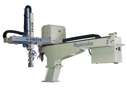

选择注塑机机械手应注意的问题:
目前市场上的注塑机械手种类很多,如何在各种各样的的机械手中挑选出合适自己公司注塑机?我想这是很多人在安装前必须考虑的问题,对于想安装机械手的工厂技术人员来说,需要注意以下细节:
  首先是对现有的注塑机的吨位的了解。不同吨位注塑机对应着不同大小的模板尺寸和安全门高度,模板的尺寸直接决定着机械手的行程,安全门的高度影响着产品从模内到模外的是否顺利的取
出,这两个关键尺寸的确定之后就要考虑机械手的有效载荷多大,是不是足够注塑产品的重量。
  其次是对机械手的性能和易用性的评价。机械手的性能通常通过它的运动速度和重复精度来体现,运动速度体现在反应的快速性和高速性上,这个就需要对执行部件进行考察,特别是气缸和电
磁阀的选择上决定了这些性能。重复精度主要是通过机械手的机械部件的加工和装配精度来体现。机械手的易用性主要是体现在人机界面的友好性,是否能够做到最大限度的人性化就是其中最大的
难点,让操作人员不看操作说明书就能安全有效地对机械手进行操作。
  再次是对机械手的可靠性和售后服务质量的评价。和其他机械设备一样,机械手上适用的零部件也会出现故障,所以要仔细观察保修期限,评价保修期时,不单单要考察主关零部件的期限,特
别要考察那些不在质保范围内的易损零件的晶牌,一台三年质保期的机械手不一定比一年质保期的合算。可靠性主要是通过零配件的质量和装配人员的熟练程度来体现,单单有高品质的零配件不一
定能保证高质量的机器。售后服务目前是各行各业一直重点抓的一个环节,机械手在使用过程中不可避免地会出现问题,因此售后服务的质量就显得十分重要,所以在机械手的选择上要优先考虑售后服务的快速性和质量。
