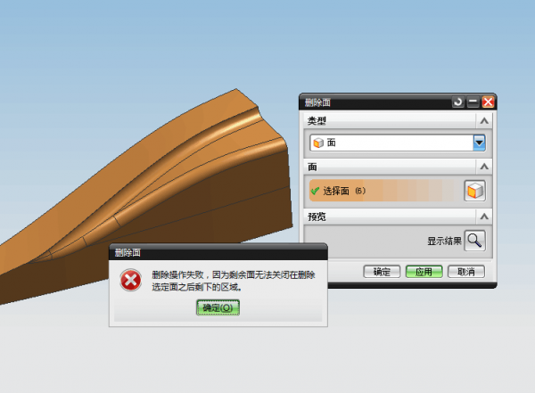

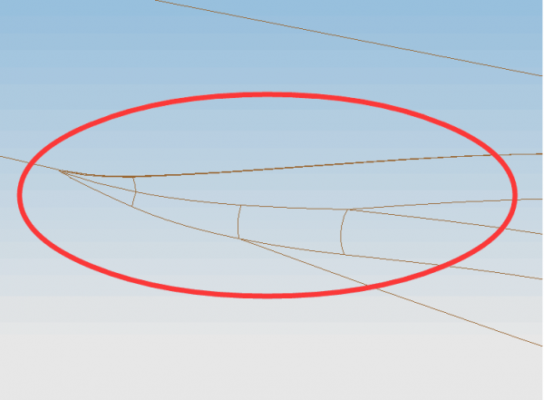

一、如图一红色圈内需拆解电极,且面很烂,线框显示下(图二)有很多碎线。
新手变大师之电极设计系列解密④ 图106824
新手变大师之电极设计系列解密④ 图106825

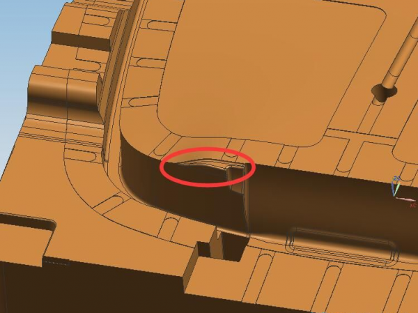

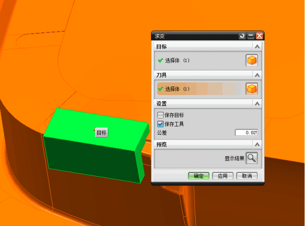

二、建立箱体与工件求交,取一小部分出来。尝试把图四上的R角去除,R角相交、曲率无法适应,无法执行。
新手变大师之电极设计系列解密④ 图106826
新手变大师之电极设计系列解密④ 图106827
三、在R角相交处建立箱体,选择求差。去除相交处,让曲率断开
