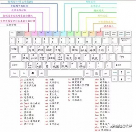

使用AutoCAD软件的人很多,快捷键的使用会给我们带来很多方便,高手往往都能熟练使用快捷键,这么多快捷键值得大家了解!若不全,请大家留言补充!(虽然小编觉得已经非常全面了)
AutoCAD快捷键大全与功能精解
工具名称        快捷键        功能说明
