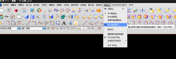

      图一:进入到帮助的下拉菜单的“命令查找器” 点击会弹出图二对话框图片

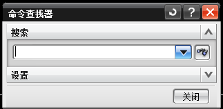

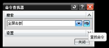

      如图二:输入关键词:如“全屏去参” 如下图三图片

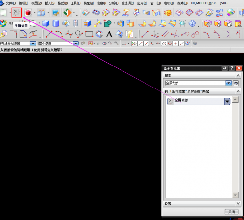

      点右中的望远镜图标如下图显示 ,此时你要找的图标就会高亮显示出来如下图四图片图片

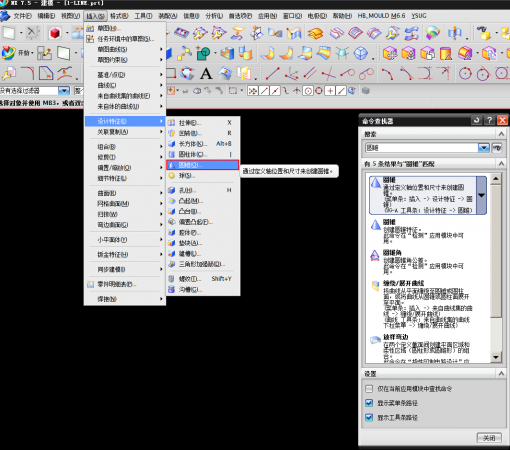

      又如找“圆锥”的命令在下拉菜单的哪个地方,同样输入关键词,点望远镜如下图图片
