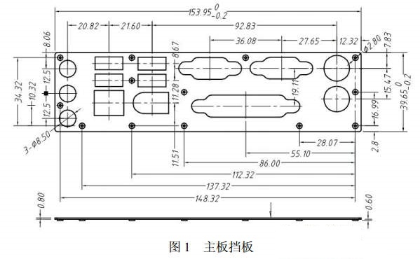

电脑机箱挡板是一个比较大的产品了,而且好像每一个厂家用的机箱挡板尺寸都不一样,形状也不尽相同。这个模具设计的实例不属于部落原创,而是从网上看到的一个带分析的连续模设计实例,对于新手朋友来说,肯定相当有意义。
部落好像有很久没有在冲压模具这个板块上写文章了,确实也是本人太懒散了,最这一段时间来,经常会有朋友在这一板块的文章下留言,希望能多出点设计实例,其实部落本人也很想。
产品说明
闲话少说,先说说这个产品。其材料为 SECC,厚度为 0.8mm。零件生产批量大,冲孔形状复杂多样且尺寸精度要求较高(ST6) ,翻孔高度较大,为保证使用时的安全,毛刺高度要求低于 0.1mm。为提高生产效率,保证零件的品质,决定采用多工位级进模生产。产品图如下:

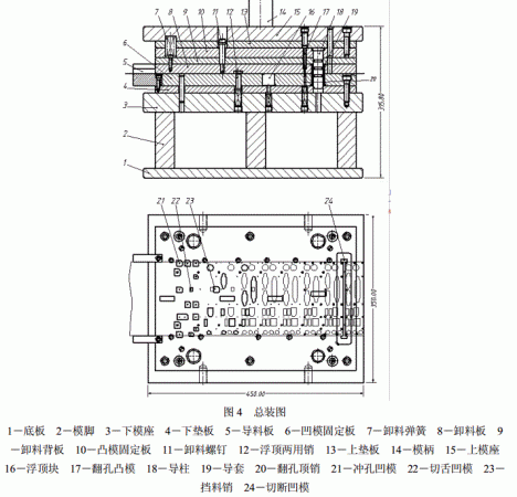

模具设计
书本上对于设计过程没有很多详细的说明,但各个骤说得比较清楚,内容如下:
根据图 2(b)所示的排样图设计了图 4 所示的标准八板模具结构,上模通过模柄安装在压力机滑块的模柄孔中,下模则采用压板压紧安装于工作台面上。
1、模架设计
如图 4 所示模具总体尺寸较小,其稳定性和刚度容易保证,所以没有设计外导装置,仅对称布置了 4 个内导,能有效保证凸模、卸料和凹模的定位精度。这样在满足了模具精度要求的前提下大大降低了模具成本。因模具冲压力不大,模板厚度设计得较小,以至需要加设模脚与底板增加闭模高度。这样既降低了模具成本,也减轻了模具重量,使模具安装、使用和维护操作方便。
2、 卸料装置
该模具卸料装置不仅要满足卸料功能,还要完成压平板料达到整形目的。所以,要求卸料装置平衡,如图 4 所示卸料螺钉与卸料弹簧分离安装,并尽量对称布置。卸料螺钉采用装卸型式(件 11),以达到修模后可同步调整的目的。
3、导料装置
该模具采用了两种导料装置,即前段采用件 5 导料板,进入模具后通过件 12 浮顶两用销完成导料和浮料两种功能,浮料高度必须满足翻孔高度要求。因料带较宽,仅靠浮顶销还不够,不能保证条料浮顶平衡,所以在条料中间适当部位设置了浮顶块(件 16)。
4、工作零件
该模具的设计充分考虑了厂方线切割加工的优势, 工作零件的安装基本上是采用挂台或 挂耳方式,且为了提高加工效率凹模镶块的外形尺寸尽量设计一致,如图 4 中第 1 工位中有10 个冲孔凹模镶块的外形尺寸一致,提高了加工配磨效率,也提高了零件的互换性。
小结
对于这个电脑机箱挡板连续模设计实例,部落觉得没有什么可以补充的,而且其设计理念还是相当好的。这一点我们可以从模具总装图上看得出来。该模具已投入生产,运行稳定.
