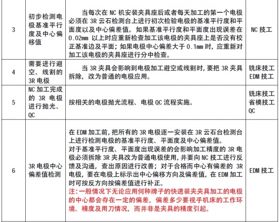

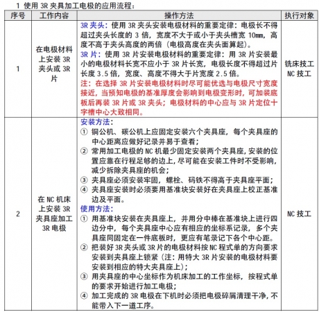

3R夹具使用参考:一工厂的参考标准
