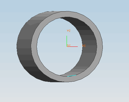

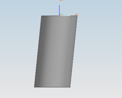

大家帮我看下这个圆,我铣内圆
可是它有倒扣 这个圆怎么加工   内圆直径是42的
用30R5的刀具 刀杆是25的刀头是30的我是在3轴铣床上加工,就在上面往下加工 不翻面的话能否加工出来
如果能的话 不光要考虑刀下去 还要考虑刀上来
要不铣下去的话 刀上不来了
我的文件在附件 希望大师们 帮我看下

三轴加工后:1)先加工圆柱,留一定的余量,2)工装调整,调整角度,加工一侧端面,3)从新校正圆柱垂直度,加工圆柱和内孔,4)调整另一面并校正,加工好之后,调整工装角度并调试好。注意校正要几次,角度一定计算好。如用五轴加工肯好,不用考虑工装调整角度计算。
发表于 2016-4-16 17:03:34 | 显示全部楼层
还有一简单办法:三轴加工后:1)先加工圆柱和内孔,2)换成可旋转太虎钳校正好角度,3)圆柱水平放置,4)铣两侧端面
发表于 2016-4-16 17:04:58 | 显示全部楼层
还有一简单办法:三轴加工后:1)先加工圆柱和内孔,2)换成可旋转太虎钳校正好角度,3)圆柱水平放置并校正水平,4)铣两侧端面
