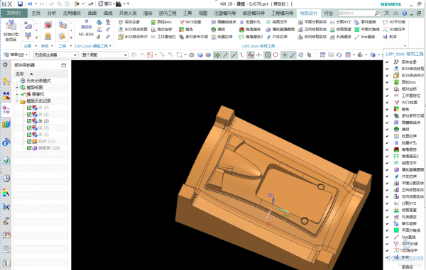

LXH_tool仿进玉免费外挂
支持NX10.0的仿进玉免费工具(永久免费更新) 图97982
1.解压安装包LXH_tool文件夹到D盘
2.添加系统环境变量.
变量名:    LXH_tool_PATH
变量值为:  D:\LXH_tool
3.NX4.0-NX9.0装法
在\ugii\menus\custom_dirs.dat中末尾空白处增加一行D:\LXH_tool
4.NX10.0安装方法
在\ugii\menus\custom_dirs.dat中末尾空白处增加一行D:\LXH_tool\NX10.0
5.点击安装外挂注册文件
百度云网盘下载:
链接:http://pan.baidu.com/s/1jIfFQGQ
密码:

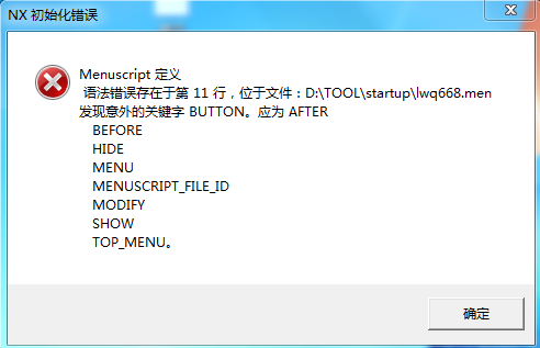

发表于 2019-9-21 22:03:40 | 显示全部楼层
不行啊,UG都打不开了
支持NX10.0的仿进玉免费工具(永久免费更新) 图165207
发表于 2019-9-21 22:04:50 | 显示全部楼层
不行啊,UG都打不开了
支持NX10.0的仿进玉免费工具(永久免费更新) 图165209
