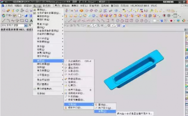

方盒展开在很多书或资料上都有讲,有作图法,公式代入法,这些东西对文化基础或者说几何知识要求较高,但是我们模具行业的从业人群文化基础良莠不齐,并且,那些方法还是只能解决方方正正的正方形或长方形盒体的展开,对略有异形的盒体还是无能为力,我介绍一种普遍适应的3D方法,不过这个方法要求略懂UG软件,可能大多人都在用,我只是介绍给新手。下面以这个产品为例:(主要是以图解的方式)
五金模具设计方盒展开教程
五金模具设计方盒展开教程 图102435
抽取中面
五金模具设计方盒展开教程 图102436

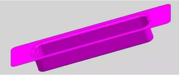

五金模具设计方盒展开教程 图102437
得到以下片体:
五金模具设计方盒展开教程

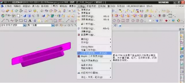

2、再用分析可行性一步式展开工具:
五金模具设计方盒展开教程
五金模具设计方盒展开教程 图102439

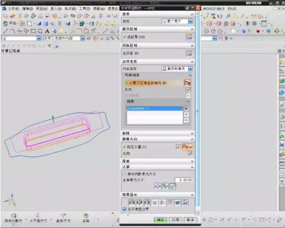

3、分析可成形性一步式对话框设置如下:
五金模具设计方盒展开教程
