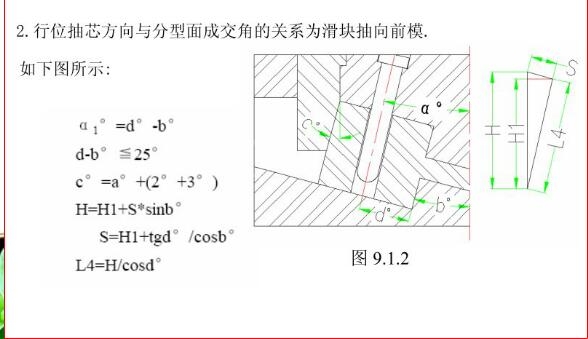

老师你好,请问一下,三板模,前模斜行位用T型槽,怎么计算行程呢,还有完全脱开后复位的时候能保证刚好合模,不相撞呢?
发表于 2016-3-7 08:34:42 | 显示全部楼层
计算公式如下,
发表于 2016-9-10 00:28:20 | 显示全部楼层
公式看不懂
