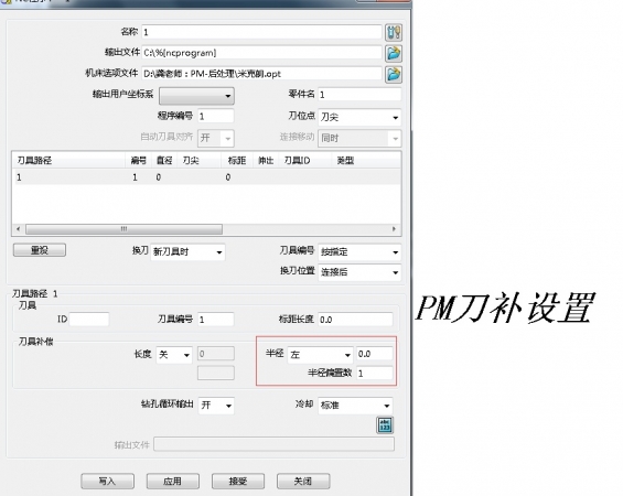

老师你好,PowerMILL怎么加G41?

首先对刀路要求是顺铣加工,且进退刀要修剪好,进退刀下刀弧要裁剪整齐.
发表于 2015-9-18 17:02:32 | 显示全部楼层
进退刀下刀弧要裁剪整齐.
