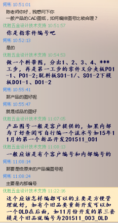

陈老师你好,我想问下你
一般产品的CAD图纸,如何编排图号比较合理?
发表于 2015-11-25 11:26:44 | 显示全部楼层
原则上是怎样方便查找就可以了,通用的方法刚好早上有个学员问到这个问题,我将回复截图发给你参照!
