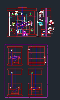

早回機構
一﹑早回機構的作是﹕
    在推出機構中﹐ 推出元件有時不先回位會造成放置嵌件不便﹐ 或出現與側型芯的干涉現象。
1.右圖所示是利用彈簧力使推出機構回位﹐是將彈簧直接裝在回位梢上﹐此機構結構簡單﹐需注意彈簧的彈力要足夠。失效及時更換。
2.用拉杆(把顶棍与顶针板联接起来,顶棍复位时拉回顶针)
3.机械先复位1
4.机械先复位2
