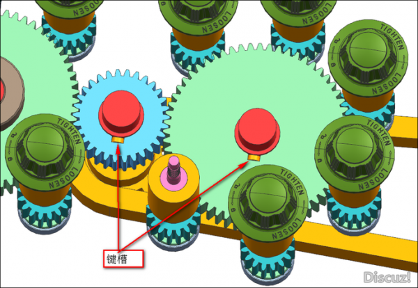

很多模具设计师都不懂得内螺牙产品是如何脱牙的,如何设计脱牙机构?下面给大家介绍一种较为常用的脱牙机构,希望对大家有用。
1.脱牙机构的动力
(1)脱牙机构的动力可以用马达带动,马达头部装一个齿轮,通过链条带动
(2)马达的安装位置,可以固定在后模部分的天侧上,如下图所示

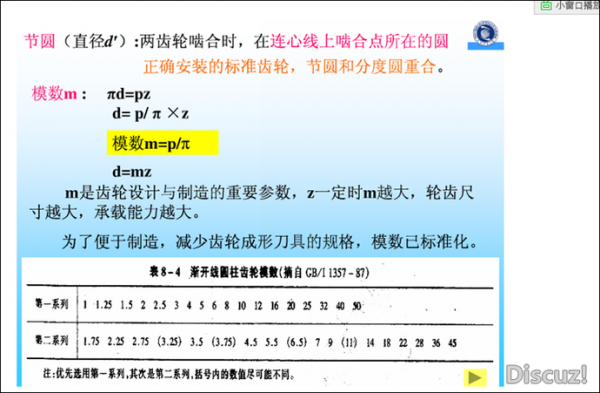

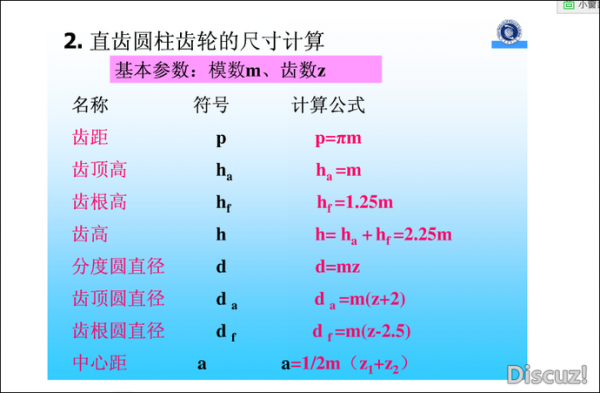

2.齿轮的捏合是要通过计算才得到的,计算的方法如下图所示
3.轴承设计时,要注意设计键槽与齿轮配合做定位,如下图所示
4.脱牙机构原理:马达头部安装齿轮,通过齿轮带动链条,链条带动中间的轴承,轴承齿轮带动两个大齿轮,大齿轮与产品上的轴承齿轮捏合,旋转将产品上的内螺牙抽离出来
