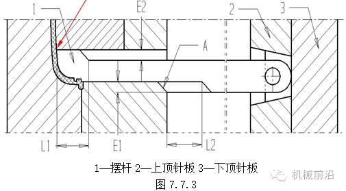

(2)结构2      摆杆机构,如图7.7.3。
    在顶出过程中,当摆杆1的头部(L1所示范围)超出后模型芯时,摆杆1在斜面A的作用下向上摆动,完成分型。
    设计摆杆机构时,应保证:L2>L1;E2>E1。
    缺点:图示“B”处易磨损,须提高此处硬度。一般要求将此处设计成镶拼结构。
