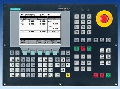

西门子802S系统CNC工作时报警012080,通道 1段 文本EOL  句法错误,是怎么回事,应该怎么办?

处理参考方法:
1、这个应该和我们编的程序有关系,就是进刀方式、尽量走线性方式
2、手动查找报警处可能是每段程序后的分段符不对,
需手动打开程序进行修改,一些程序段有字符支持不了、将产生的分段符删除
备注:(这个系统是以前的老系统了、我们选择使用的后处理及电脑软件都有升级会有一些支持兼容问题)
