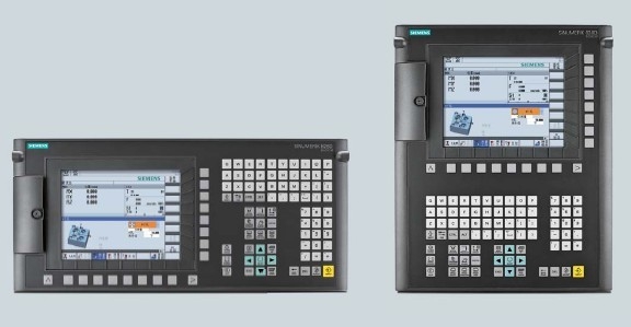

  高压水射流切割机的数控系统主要包括操作面板(OP020),机床面板(MCP),数控部分(ECU),步进驱动器(STEPDRIVEC)及步进电机,PLC模块(DI/O),通讯口。
  1.操作面板(OP020)
  操作面板按键布局采用人机工程设计,操作方便灵活。按键主要包括菜单功能键,字母键,数字键等。
