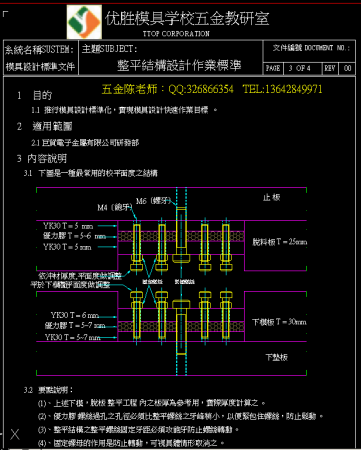

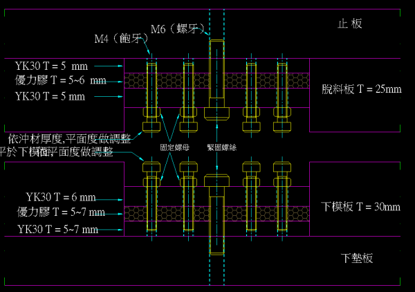

各位大师,想请教下整平模的结构最好能发图片看下,感激不尽
发表于 2015-11-22 09:46:43 | 显示全部楼层
这是校平常用的一种结构,只参照我做的图片。
