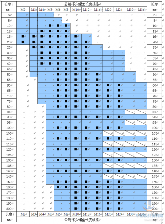

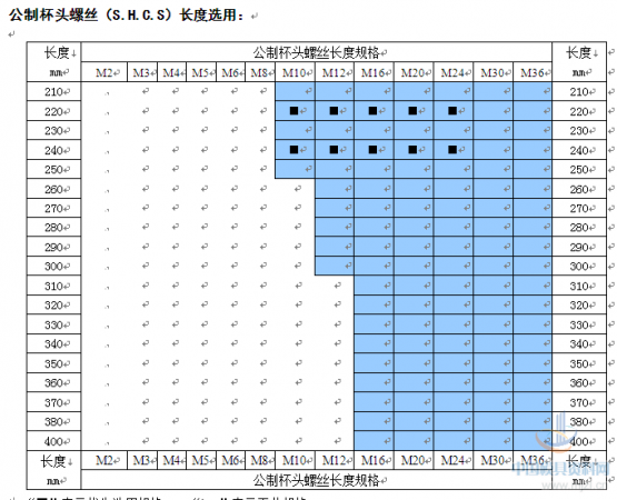

老师有没有杯头螺丝的长度规格?
有点不爽
发表于 2015-10-19 21:18:49 | 显示全部楼层
涂为黑色的是优先规格
