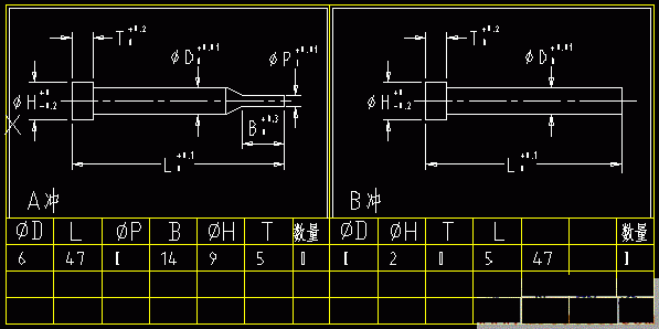

在一套模具中,往往会有很多的零件,比如导柱,螺丝,导引针,当然也有的模具中会有A型冲头.一般情况下,我们都会根据所冲圆孔的大小来确定是用A冲还是B冲.这里先解释一下A冲和B冲,如下图:
A型冲头

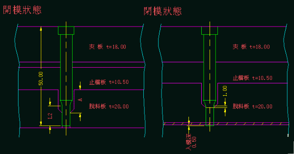

其实说得通俗一点,就是A冲由两部分组成,而B冲只有一个直径,当然也有的地方不是这么叫的.在设计A冲时,我们通常会要脱料板上做一定深度的让位,如下图:
A型冲头

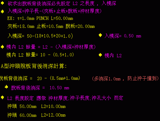

这是因为在模具的开模状态下,我们要保证A型冲头能在脱料板中有一定的导正量,只有这样,模具的精度和寿命才能有保障,A型冲头在脱料板中的导正量计算方法如下图:
A型冲头

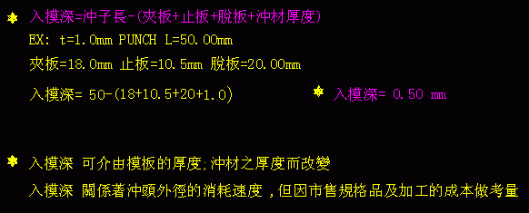

A型冲头进入脱料板的深度的计算如下图:
