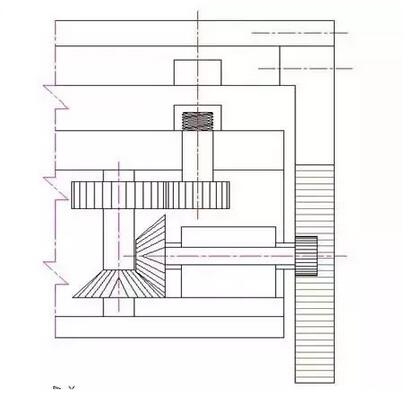

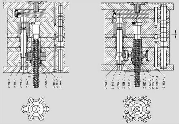

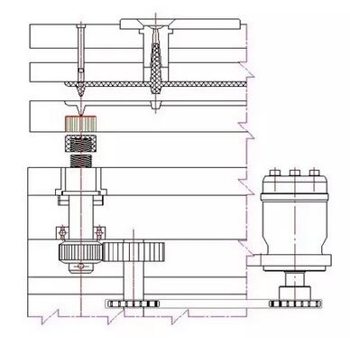

一、卸螺纹装置分类
1、按动作方式分
① 螺纹型芯转动,推板推动产品脱离;
② 螺纹型芯转动同时后退,产品自然脱离。
2、按驱动方式分
① 油缸+齿条
② 油马达/电机+链条
③ 齿条+锥度齿轮
④ 来福线螺母

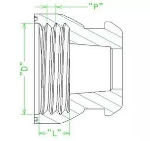

必须掌握产品的以下数据(见下图)
①“D”——螺纹外
②“P”——螺纹牙距
③“L”——螺纹牙长
④ 螺纹规格/方向/头数
⑤ 型腔数量
2、确定螺纹型芯转动圈数:
U=L/P + Us
U    螺纹型芯转动圈数
Us   安全系数,为保证完全旋出螺纹所加余量,一般取0.25~1

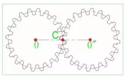

2、 直齿圆柱齿轮啮合基本定律
两齿轮廓不论在何处接触,过接触点所作的两啮合齿轮的公法线,必须与两轮连心线相交于一点“C”,这样才能保证齿轮的瞬时传动比不变。将所有“C”点连起来就成了2个外切圆,称之为分度圆,分度圆圆心距即齿轮圆心距。详见下图

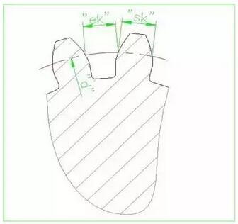

3、渐开线直齿圆柱齿轮参数
分度圆直径------“d”表示
分度圆周长--------“S”表示
齿轮齿距--------“p”表示
齿轮齿厚--------“sk”表示
齿轮齿槽宽--------“ek”表示
齿轮齿数--------“z”表示
齿轮模数--------“m”表示
齿轮压力角--------“ɑ”表示
齿轮传动比--------“i”表示
齿轮中心距--------“l”表示
