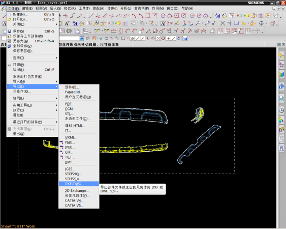

请问我从3D倒到2D去的图档为什么是图片模式不能编辑呢?

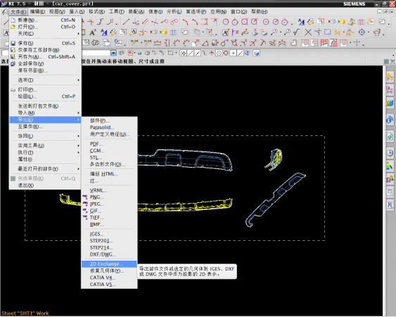

在文件导出时要选2D  exchamge不能选DXF/DWG
