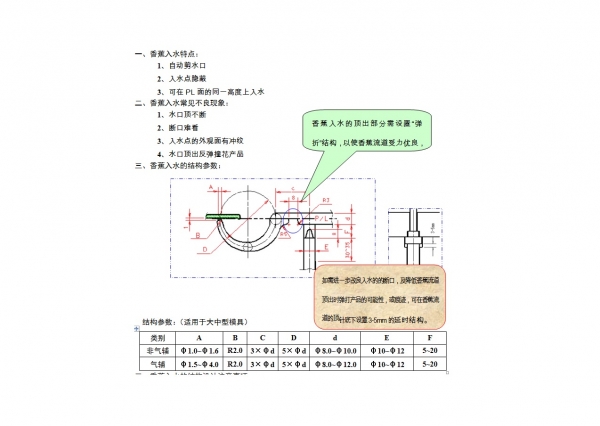

香蕉入水的结构设计注意事项:
1、香蕉入水的顶出部分需设置“弹折”结构,以使香蕉流道受力优良,顶出顺畅。
2、如需进一步改良入水的的断口,及降低香蕉流道顶出时弹打产品的可能性,或痕迹,可在香蕉流道的顶针底下设置3-5mm的延时结构。
