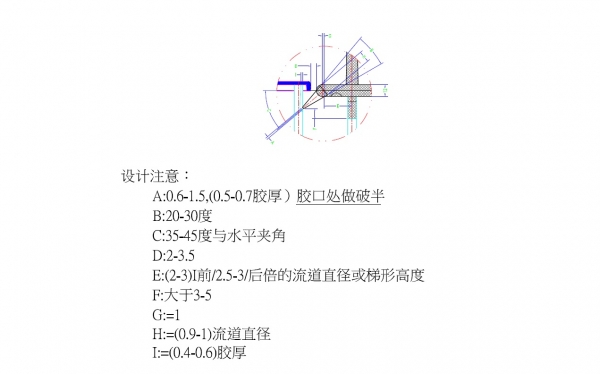

潜水口的设计参数
陈老师谈潜水口的设计参数 图75469
百度下载画潜水口视频
https://pan.baidu.com/s/1JFTNOBkYwJKsxe85GbgioA?pwd=ysug
