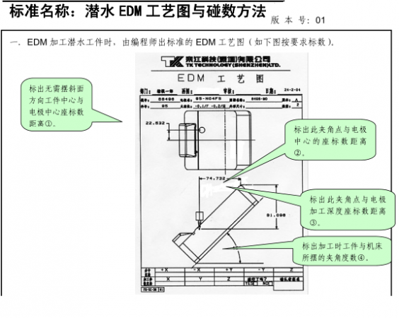

[分享资料] EDM放电潜水工艺图与碰数方法参考
发表于 2014-3-26 15:36:33 | 显示全部楼层 |阅读模式
EDM放电潜水工艺图与碰数方法参考
